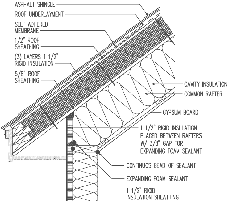

角落和连接是绝缘和空袭会有麻烦的地方。压缩或绝缘不足会导致冷点,导致冷凝,模具和腐烂。这种连接的空气泄漏可以显着降低绝缘的有效性。在寒冷的气候中,这就是冰大坝开始的地方。
保持空气屏障连续,在框架连接上跨越墙壁护套,并在框架连接处使用粘合剂或密封剂如图所示。

外部绝缘保温保持框架温暖和干燥
通过在框架外移动绝缘,凝结的机会几乎消除了。另一个好处是您可以在不增加椽子尺寸的情况下获得超出屋顶,或者将框架置于框架下降并侵入起居空间。
