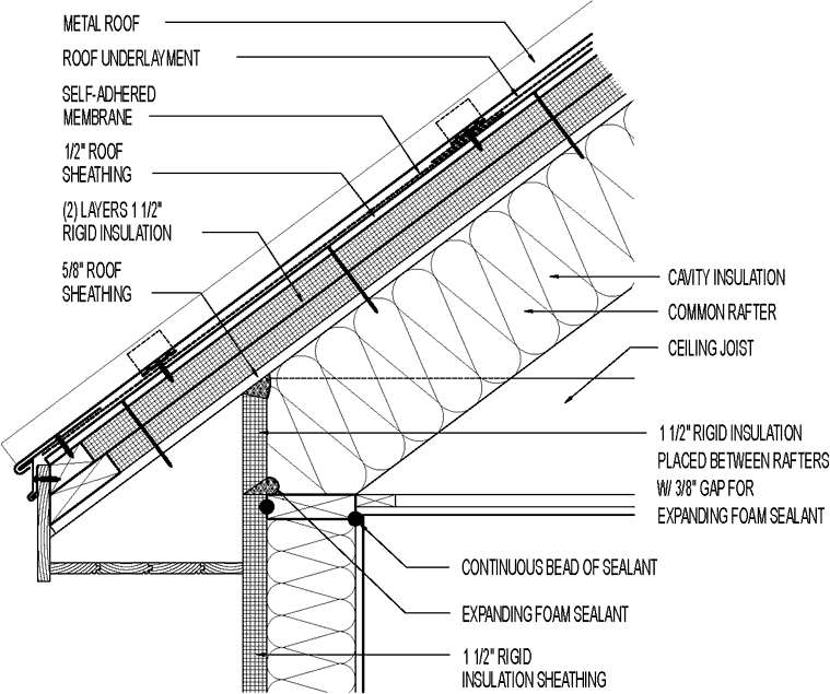

角落和连接是绝缘和空袭会有麻烦的地方。压缩或绝缘不足会导致冷点,导致冷凝,模具和腐烂。这种连接的空气泄漏可以显着降低绝缘的有效性。在寒冷的气候中,这就是冰大坝开始的地方。
保持空气屏障连续,在框架连接上跨越墙壁护套,并在框架连接处使用粘合剂或密封剂如图所示。
