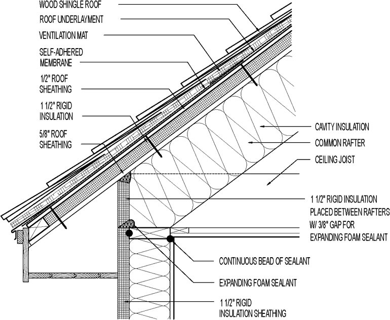

寒冷气候的瓦文屋顶。在外部刚性泡沫的木木瓦屋顶
角落和连接是绝缘和空袭会有麻烦的地方。压缩或绝缘不足会导致冷点,导致冷凝,模具和腐烂。这种连接的空气泄漏可以显着降低绝缘的有效性。在寒冷的气候中,这就是冰大坝开始的地方。
保持空气屏障连续,在框架连接上跨越墙壁护套,并在框架连接处使用粘合剂或密封剂如图所示。
屋顶和墙壁需要晾干
从外面和房屋内部的水分都可以挫败你保持建筑物干燥的最佳努力。屋顶和墙壁组件中的水分是不可避免的,所以设计它们是一个好主意,以便它们可以干燥。屋顶和墙壁可以干燥到外面或内部是好的,但是那些可以干燥两个方向的人更好。
尚改屋顶可以表现良好只要它们正确详细地限制了从内部的水分转移。施工细节因气候而异,但可以在任何地方使用闭孔喷雾聚氨酯泡沫(特别是国际住宅守则的R806.4部分允许)。
