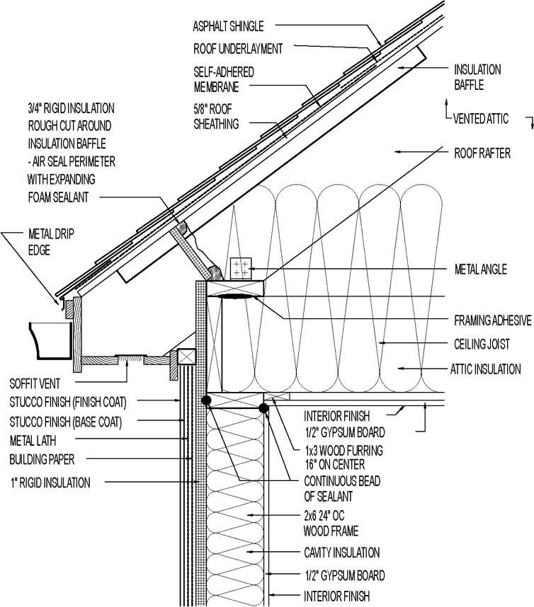

混合气候(凸起板)的通风阁楼。沥青屋顶;双层灰泥在刚性泡沫上
角落和连接是绝缘和空袭会有麻烦的地方。压缩或绝缘不足会导致冷点,导致冷凝,模具和腐烂。这种连接的空气泄漏可以显着降低绝缘的有效性。在寒冷的气候中,这就是冰大坝开始的地方。
保持空气屏障连续,在框架连接上跨越墙壁护套,并在框架连接处使用粘合剂或密封剂如图所示。
屋顶和墙壁需要晾干
从外面和房屋内部的水分都可以挫败你保持建筑物干燥的最佳努力。屋顶和墙壁组件中的水分是不可避免的,所以设计它们是一个好主意,以便它们可以干燥。屋顶和墙壁可以干燥到外面或内部是好的,但是那些可以干燥两个方向的人更好。
通风阁楼可以保持屋顶干燥
室外空气进入拱门通风口并通过山脊通风口耗尽,可以帮助屋顶护套,如果它达到潮湿。
通风可能有助于保持屋顶凉爽
虽然屋顶通风往往被视为在夏季冷却阁楼的有效途径,但研究表明,通过单独的通风,难以降低阁楼温度。然而,大多数建筑科学家都认为阁楼通风可以降低冰雪气候中的冰雪的机会。有关防止冰水坝的更多信息,请参阅防止带空气密封和绝缘的冰水。
