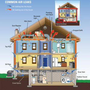

第一步:密封空气泄漏
大多数冰坝是由房屋的空气屏障的缺陷造成的。如果在冬天,从室内逸出的空气进入屋顶护套的底部,加热的空气会提高护套的温度。这是不好的。

    你重复托尼森林的建议,以便在阁楼上上升。更好的是:在户外温度约为20F时,在大雪几天后找到早晨。在工作中呼唤,加载相机并在看冰柱和冰水坝时驾驶。在看任何屋檐时,请问为什么它在这里融化,而不是其他地方。
    屋顶的几何形状起着很大的部分。在山谷的冰水坝形式。提供山谷的防水膜通常是良好的做法..
    除了下面的空气泄漏,还有其他流浪热源,包括烟囱,阁楼,漏水管道等的设备。
    如果您可以想象或照片,阁楼和屋顶系统中的非均匀性目录,那么坐下来才能坐下来介绍一种通风策略如何解决特定建筑物的细节。例如,如何在屋顶的其余部分不需要通风时发泄谷?或者你如何瞄准通风空气在砖烟囱中吹出右侧?
    你的冰水坝的图表有点卡通。唐福勒和其他加拿大人已经改进了这张照片。它包括在延伸屋顶的雪底部形成冰层,并且熔化的水在此冰层下面。如果你在雪地后几天看着堆上的雪地,很容易看到这个冰层,并想象水在它下面移动。

    EPA的图形
    这是我见过的最全面的文章和随后的谈话,我见过冰水坝!周围的好点。我认为我发现的这个图形可能会增加对话......美国环保署实际上发布了一个关于家庭中的常见空气泄漏的信息图表,以教育房主。我以为这是有帮助的。
  84. GBA编辑器
    马丁·霍洛拉||#84
    回复Joe Skowan
    乔,
    谢谢你的反馈。有关密封这些空气泄漏的更多信息,请参阅密封阁楼。
