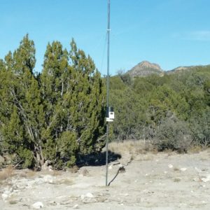

  11. Peter L||# 11
    有趣的是,你会说我现在有一个30英尺高的钢杆,混凝土底座埋在地下2英尺多深。虽然我有超过10英亩的土地,所以我有房间和空间。我把我的“闪电杆”做成了一个气象站,所以它比一根伸出地面的钢杆更美观。
  12. 乔恩·R||# 12
    那座塔没有为建筑物提供防雷保护。
