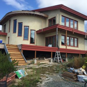

    截至2019年2月,高地大麻屋的内墙上正在涂抹灰泥。大麻混凝土墙厚12英寸,围合2 x 4英寸的木质框架。今年6月,我将用大麻对房子的旧部分进行改造。位于西澳大利亚州贝灵汉,我致力于分享我从使用大麻和石灰作为整体墙系统中学到的东西。

      你有没有这片材料上钻过的孔的照片这样我们就能看到内部结构了?我以前在老的混凝土建筑里工作过,他们经常用稻草来加固混凝土。我很好奇麻crete是什么样子的,我从来没有使用过它,甚至在这个论坛之前听说过它。
      1. 帕梅拉·博世||# 14
        比尔,在饰钉周围铺上大麻酱再浇上石灰。墙壁是实心的,但不像混凝土那样密实。表格是用手包装的,然后用小木槌夯实(除非它们是喷涂的,就像在一些欧洲建筑中那样)。

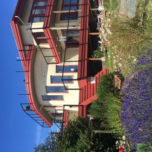

    绿色建筑社区:我在我位于华盛顿州贝灵汉的家建造了一个2400平方英尺的大麻混凝土建筑。我现在正在翻新1000平方英尺的现有螺柱。这正在发生,2019年8月/ 9月。十月,我将为建筑师、工程师和建筑商开设一门课程。《麻克利特之书》的作者亚历克斯·斯派洛将从英国来指导。任何人有兴趣看到这个操作一手欢迎通过Facebook(高地大麻房子)或联系我http://www.highlandhemphouse.com.如果这种建筑方法成为一种标准做法,我们就可以真正实现“绿色建筑”的目标。
