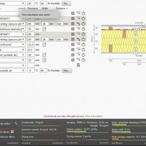

    3. Bas大梁||# 15
      假设16“OC外负载承载墙和箔面PU,我得到R 43和一点。
      没有所有的紧固件和上下板。
