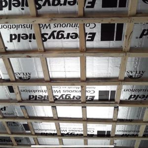

    我不是专家,但我同意马尔科姆的观点,你应该依靠初级屏障。在我的案例中,我在桁架下面使用了Polyiso,完全气密,有双层毛皮,为电线和LED嵌入式灯留出空间。我尽量少挖洞:管道和氡通风口、烟囱和舱口,非常注意它们周围的气密性。

    谢谢你的回复和图片。你用的是1x还是2x?一开始我以为是1x,但我的眼睛告诉我可能是2x。因为木质天花板没有了,干墙进来了,我也会做一个类似你的系统。木材价格又上涨了,所以我要定价
    2 x 4垂直于桁架或者1x你们用的方法。再次感谢。
  4. Stephane Fortier (6A区)||# 5
    他们是1 x3。你是对的,这周需要一些2x4,价格回到了接近9美元/件(CDN美元)…荒谬。去年涨到接近10美元,8月份降到了3美元,没想到会有这样的上涨。
    对于凹进光,我需要大约1英寸的空间来放置盒子,所以2个垂直的1x3就足够了。
