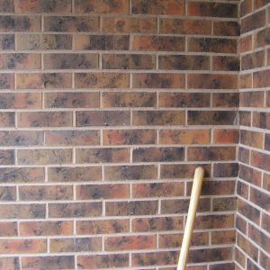

      谢谢你说看起来没那么糟!曾经有一个电视广告,一个人在面试时,他的领带上有一个污点,因为污点,面试官听不到他说话。这就是我对混凝土污渍的感觉。我不太喜欢酸渍的造型,但如果它能让污渍消失,我会这么做。问题是我的砖太吵了,需要用普通水泥来缓和一下。也许我应该把污渍和砖头都刷掉!这是我的砖的照片(它需要一个完整的单独张贴)。至少砖头能分散污渍。
