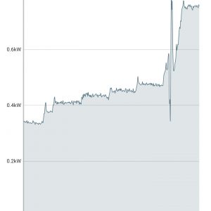

        我对我的129美元的Efergy Engage hub很满意。我有我的两个小劈叉,我的房子和太阳能电池板连接。我用福禄克安培计检查了测量结果,发现它们是准确的。
        我附上了我的迷你分割监控的快照。

          1. CollieGuy||# 15
            我们有一个Efergy Engage TPM系统,可以测量电流、电压和相位角(用于主馈源和我们的两个无管小分流的单独夹具)。我把它的读数和我们的公用电表的读数反复核对,结果相当准确;通常情况下,它们比后者高1%左右。
          2. 查理•沙利文||# 18
            这很让人困惑,因为他们有很多不同的模型。CollieGuy提到的TPM模型可以测量真实功率(TPM代表真实功率监视器),因此应该可以很好地工作,但其他模型则不行。149美元(打折),但看起来它不能扩展到更多的电路(?)编辑:事实证明它允许更多的电路:好消息!
          3. BFW577||# 19
            我发现它非常准确。我的测量匹配几乎完全符合列出的最小和最大瓦特我的迷你分裂。即使它是off的几瓦特看到调制已经是一个巨大的帮助,我如何运行我的小劈叉。这让人大开眼界,这些分割器使用的能量是如此之少。我的格力在冷却模式下可以降低到80-100瓦。所列出的规格在该输出下的COP为10。
