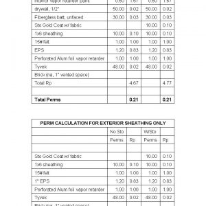

1)。我没有看到1×6墙上所有材料的总烫发计算有任何不同,有和没有Sto Gold涂层。它似乎被下部的烫发物质所支配。我是不是忽略了Sto金外套的缺点?

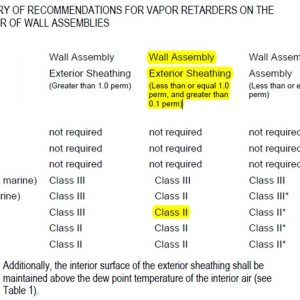

    我将建立“侧栏2”的蒸汽缓速剂建议如下所示。在推荐的范围内,我会尽可能地使用可渗透性。
    https://www.buildingscience.com/documents/digests/bsd-106-understanding-vapor-barriers

      谢谢Jon的回复。我看了你链接的参考资料。我相信0.6烫发的蒸汽缓速剂涂料符合II类蒸汽缓速剂的要求。似乎归结于我附在这封回信中的烫发计算的准确性。如果你能检查一下计算中使用的烫发值,我会很感激。
      计划在外部空气密封后进行鼓风机门测试,在安装密封石膏板后进行第二次测试。我希望用石膏板垫片达到很好的暖侧密封。我不知道一个更好的方法来实现气密干墙比干墙垫片。对Tremco隔音胶不感兴趣,因为它的挥发性有机化合物含量很高。再次感谢您周到的回复。

    计算外部烫发时使用湿烫发。
    虽然油漆也是“智能”的,但智能膜可能会提高整体的防潮性能。
    穿孔箔是一个很好的反例,“孔在蒸汽屏障几乎没有影响”。
    1. 加里·麦克唐纳||# 6
      使用湿式烫发时,护套组件的烫发额定值增加到0.7,但对于2类蒸汽缓速器,如Sherwin Williams primer的烫发额定值为0.6,仍然在0.1到1.0的范围内(在您链接的BSC参考中)。
