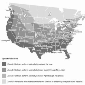

这个便宜的,安装简单的松下能源回收通风装置,放在一个1500平方英尺的房子的中心位置——主要是二楼的天花板,1-1/2″卧室门和“低语绿色”运动传感器激活的浴室排气风扇,能起作用吗?或者这是一种妄想?
我在第六区。谢谢。

    在气候6区(在松下地图上被标记为C区),ERV只在4月到11月有效。从12月到3月,天气太冷,机组无法运行。这是足够的理由在你的气候区选择一个不同的通风设备。
