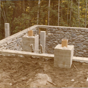

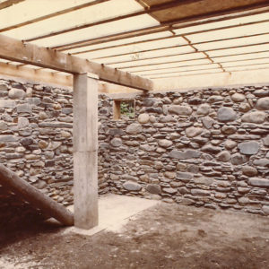

    不,我从来没写过关于我在嬉皮房子上盖的地窖的文章。但这里有两张我地窖的照片。

  12. 大卫库特||# 12
    哇,马丁,看起来不错。我有严重的酒窖嫉妒。
