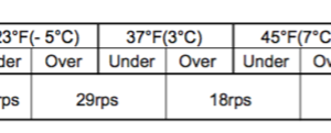

    #2从我使用过的机组来看,似乎大多数mfr的压缩机都有一个最小的压缩机速度,它会随着室外温度的变化而变化。在较冷的室外温度下,最小压缩机速度更高....这可能会导致在非常高效的房屋中,在相当低的温度下进行一些短周期的循环。见附件AOU/ARU系列的例子…最小压缩机转速<23F。
