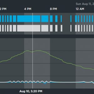

我的阁楼上放置了4吨AC机组(2010 Bryant 14 SEER),当压缩机几乎连续运行时,在炎热的日子里,室内湿度显著上升。下图来自我的ecobee t 'stat报告。我的另一个2吨机组即使连续运行也不会提高湿度,事实上它降低了湿度。这两个装置都保持75度的设定值,但当室外温度接近100华氏度时,它们几乎连续运行。压缩机长时间运行会导致湿度上升的原因是什么?BreckB,达拉斯,德克萨斯州

    如果它连接的管道系统没有很好地平衡,故意吸入通风空气,或者在没有空调的阁楼有管道泄漏,它可能会在空气处理器运行时吸入室外空气。
    绘制室内相对湿度是可以的,因为室内温度保持在一个狭窄的范围内,但绘制室外空气的相对湿度只是部分的,可能会造成混淆。如果没有相对湿度的温度,这个数字就没有意义了。将室外温度+ RH转换为露点会更有用,因为露点是绝对湿度(而不是相对湿度)的度量。室外露点往往随着室外温度的升高而升高,即使相对而言可能是下降的。
    除非恒温器直接控制压缩机和鼓风机,否则可能会有一些错误的假设。如果管道尺寸太小或过滤器被堵塞,蒸发器线圈接近冰点,就有可能是压缩机在循环,即使空气处理器继续运行。随着压缩机关闭,一些积聚在线圈上的水分被重新蒸发到气流中,导致室内RH上升,直到压缩机再次启动。
    这种类型的循环可以解释每隔45分钟室内RH的周期性大波动,否则需要长时间/连续的冷却,需要持续的鼓风机运行。

    我知道你说过设定值是常数,但是温度曲线是什么样的呢?temp是否保持恒定?
    我也怀疑压缩机在循环。
    如果需要更详细的分析,您可以下载。csv格式的ecobee日志,并将信息转换为露点。

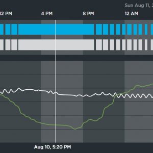

    我认为你的回答是正确的。下面是这个4吨装置同一时间段的温度图。我也有一个外部进气管道与Aprilaire通风控制(像空气循环器)。根据ecobee t'stat报告,当上周室外温度达到99至102华氏度时,我的室内湿度上升到70%以上。所以我完全关闭了通风挡板,防止任何外部空气进入,在那之后的几天里,RH%下降到50- 60% %,正如你在图表中看到的。
    是否有可能TXV阀门在连续运行期间循环,以防止线圈冻结,然后风扇会吹过一个温暖的和网线圈?是否有助于将变速ECM风机设定跳线从400立方米/吨降低到350或315立方米/吨?还有一个“酷尺寸”的套头衫,现在设置为“嗨”。
    我的2.0吨和4.0吨机组都在100多华氏度的日子里从下午2点到下午6点几乎连续运行。这是一个3000平方英尺的单层平板住宅。

      “还有,我有一个外部进气管道与Aprilaire通风控制(像空气循环器)。”
      那就把它当作头号嫌疑人吧!将通风功能与冷却或加热功能结合起来总是有问题的。调低通风(甚至关掉)可能至少能解决部分湿度问题。根据定义,这种类型的通风是不平衡的,通常给房子增压,通过漏风将凉爽和干燥的空调空气排出。
      “我的2.0吨和4.0吨机组都在华氏100度以上的日子里从下午2点到下午6点几乎连续运行。这是一个3000平方英尺的单层平板住宅。”
      即使没有空调的阁楼里有管道和空气处理器的寄生负荷,6吨的冷却似乎对3000英尺的房子来说是相当多的,即使在110华氏度。管道泄漏和不平衡管道驱动的空气渗透可能是原因。可伸缩管道可以检查和重新调试,拉伸他们尽可能紧密的最大流量,摆脱任何紧密的半径弯曲或踢。如果管道“系统”看起来像一个交配蛇球,这可能是一个问题。
      能源之星管道系统在所有空气处理速度、门开启和关闭的情况下,房间间的压力差不超过3帕斯卡(0.012英寸水柱)。这很难用便宜的压力计来测量,但即使是150美元的手持式压力计,用于测量管道系统的静态压力,其分辨率可降至0.01”水柱。任何测量值高于0.01”的房间都属于“能源之星”,任何测量值为0.03”或更大的房间都值得用某种形式的跳风管进行补救。如果房间里有物品登记,但没有退货,那么“伟大的户外”很有可能成为退货路径的一部分。门的门槛切割通常不能做得足够大,以形成足够的返回路径,但使用隔断墙柱室作为一个跳跃管道,与格栅接近的一边是地板,更接近的另一边是天花板,可以在不损失太多隐私的情况下工作。还有其他类型的跳跃管道措施,如果这是不起作用的原因。

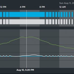

    这里是我的2.0吨单位温度图和RH%图,显示在一天最热的时候湿度没有上升。
