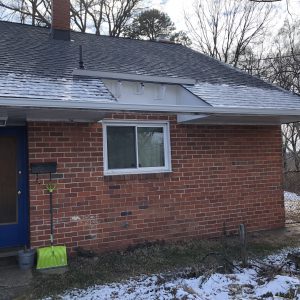

    我想你会喜欢附上的照片,那是我们冬天没有隔热的房子。由于未隔热板,沿边缘的地面较温暖(雪先融化)。由于天花板绝缘不良,悬垂上方的屋顶较热。有很多事要做!
