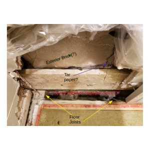

    添加内角的照片

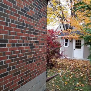

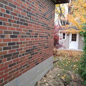

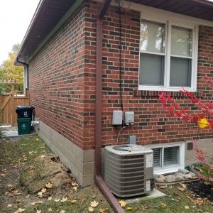

    Adding exterior photos
