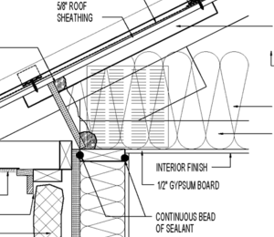

角落和连接处是绝缘和空气屏障可能出现问题的地方。压缩或绝缘不足会导致冷点,从而导致冷凝、发霉和腐烂。在此连接处漏风会大大降低绝缘的有效性。在寒冷的气候下,这里就是冰坝的发源地。
为了保持空气屏障的连续性,在框架连接处跨墙护套,如图所示在框架连接处使用粘合剂或密封剂。
