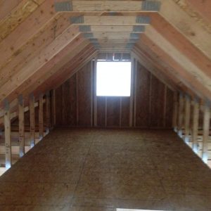

我有一个无空调的阁楼空间,12英尺x 12英尺,有一个步入式门,从一个有条件的装修房间。空间铺设了3/4的OSB地板。阁楼地板采用R30玻璃纤维,下面的天花板采用1/2 Polyiso和干式墙。
我想提高阁楼的R值减少热桥效应。
如果我放下2个″XPS,我仍然可以很容易地走进这里,访问电力,最小存储,家庭天线等。

      目前的地板球棒已经在所有6面封闭,所以新的球棒将放置在目前的地板上。由于地板面积只有12x12,泡沫的成本没有那么极端。我可能最终会把这里变成一个有条件的空间。这是一张旧照片,在地板和膝盖墙外面安装绝缘材料之前。你说得对,宽松的填充会更可爱。
