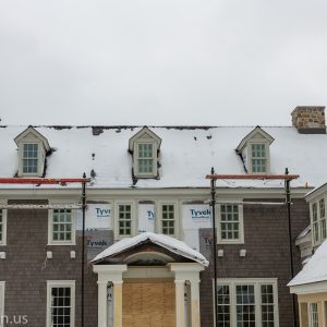

在我们的屋顶上,一些融化的冰雪大坝的线条(以前的帖子在这里://m.etiketa4.com/question/ice-dams-on-almost-complete-new-construction-house)似乎是沿着桁架,特别是双或三连体桁架。其中最前面的线是2×4和2×6,还有一些2×8和不常见的2×10。

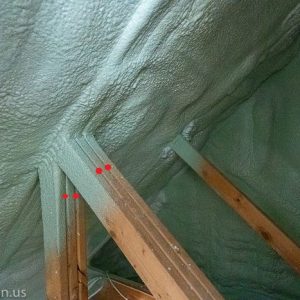

第一张照片是三张。第二种是两个双层连体桁架的底部索。

  4. W拉姆齐||# 6
    这是我第一张照片中的桁架工程。我相信照片是右边的那部分。这是一根2x8的顶绳,实际7.25英寸。椽舱中有Durovent,是1.25"所以Durovent +代码最小7"泡沫s/b约8.25"或顶部绳外1" ?
    在照片中它看起来像1"吗?对我来说,它看起来可能有1“在扣板上方的顶部线,但只与顶部线在海湾水平?下面的扣板看起来可能1/8"上方的线,你可以清楚地看到3桁架?
    我希望今天早上能爬进去探到最上面的绳子测量一下。
    1. W拉姆齐||# 14
      刚刚测量,它主要是1/4“超过2x8,所以我们更接近6”而不是7”的封闭细胞。

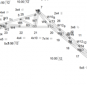

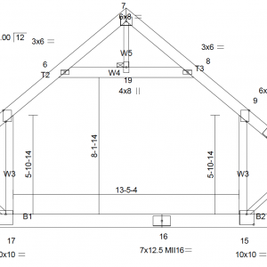

        第二张照片的桁架设计是什么样的?
        1. W拉姆齐||# 15
          我现在在现场。我一到家就把桁架贴上去。

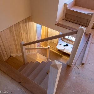

        从阁楼向下可以看到第二层的开放式楼梯井:

  7. W拉姆齐||# 17
    我想这就是第二张照片里的两个替身。这张照片是右边的部分。
