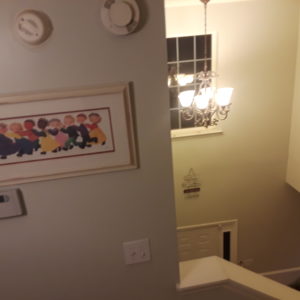

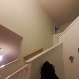

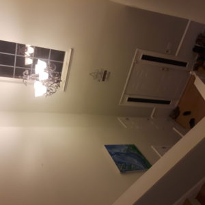

    1. aviodont||#6
      这是一些露天走廊的照片。您可以看到邪恶寄存器(属于底部单元)。虽然我确信房子并没有像它应该的那样密封,但我认为这个自上而下的空中走廊的横截面(实际上在二楼是10x20)比空气泄漏的累积总量要高很多。

  5. aviodont||# 7
    观点1
  6. aviodont||#8
    视图2 -如果你点击照片,你可以看到邪恶注册的左边边缘的照片
  7. aviodont||# 9
    靠近恒温器来放置空中走廊。
