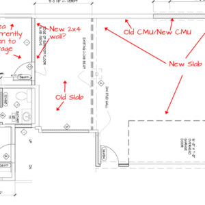

我目前有一个19'x19 '的附属车库,是CMU,没有绝缘,其中一部分隐藏在现有的阳光房下面。下个月我们要扩建车库,重做原来19'x19 '的第二个隔间然后把它放大以容纳我们现在的车并提高高度以便排水。
所以,我将有一个单独的8英尺摊位,部分开放,在一个阳光房和一个更大的20×22 CMU区域,上面有一个浮动甲板。
目前的规格在新的车库部分包括一个霜基础48″。
我想把这个区域隔离起来。目前,我计划2″XPS在4″板下的新区域,我正在考虑2″XPS在“老”板与一个过度倒(老板是几英寸以下新倒)。
墙壁目前是裸露的CMU和开放的托梁上面有甲板。计划pex在平板,为未来的挂钩。
我的计划是在车库的一部分下面建一面2×4墙,隐藏在阳光房下面,然后可以绝缘,把隐藏的区域变成半条件空间。这样可以降低日光室的温度。可以做门尼墙或双螺柱吗?欢迎任何建议。
至于车库,不确定最好的选择在车库CMU墙和托梁之间。在这种情况下,2个″XPS安装在墙上就足够了,或者包装纤维素,4个″XPS或CCspf ~2″就足够了吗?我怀疑我的共享墙至少需要R20和密封。只是不确定车库的墙壁和天花板是否堆叠。

  2. 阁楼奥尔森||#2
    谢谢Martin的回复。我试图附上一个图形,这将有助于。我的房子有一个奇怪的“水平”问题,东西被大范围地踩到地下室,车道在车库板上方6英寸,然后阳光门廊在地下室板上方6英寸。
    所以,在平板的边缘,在它与CMU的交界处,我应该有一个2“XPS”边界,从而从热分离平板与CMU,对吗?就像你提到的共享墙一样。
