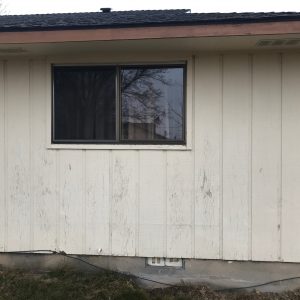

我有一个单一的牧场房屋,建于1978年。正面的砖外观,T1-11壁板在三面。Stemwall建立了足够宽的以支持砖块。我想利用宽度来增加前墙的绝缘。我知道房子是在角落里的胶合板支撑内置的,玻璃纤维绝缘在空腔中,以及沥青压缩的纸张,然后砖/或T1-11壁板。处理此操作的最佳方式是什么?我住在博伊西附近,爱达荷州。

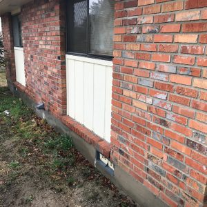

    谢谢回复。我忘了说我确实想要拆下砖块,因为它向砂浆显示出水损坏的迹象,这将在房子的前面给我大约3-4英寸,以构建一个更大的绝缘腔,用于添加刚性泡沫绝缘到它。

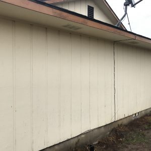

    在T1-11方面,你可以添加多少深度?你愿意重新安装/刷新窗户吗?
    如果您有6英寸的深度与您合作,可以采取Larson Truss方法将T1-11留在适当位置并用开放式电池泡沫或吹纤维填充桁架洞,比墙壁性能翻倍。T1-11涂有外部涂料通常是II类蒸汽延迟器,并可以保护任何外部护套免受内侧侧湿度驱动器的桁架。
    如果您有3.5英寸 - 4“的深度,请使用,安装3”再生/剩余屋顶Polyiso(或2“回收的Polyiso + 1”箔面对外部的Polyiso),绑定到1×4毛刺通过拧到带薄煎饼头木材螺钉的铆钉具有可比性的性能。
    这是博伊斯的一点驾驶,但如果你有足够大的卡车,价格就足够了,足以值得推动:https://eastidaho.cregslist.org/mat/d/afton-zeration-rigid-foam-polyiso/6792878335.html.每周运行此搜索,否则可能会挖掘更近的来源:
    https://boise.craigslist.org/search/sss?query=rigid + stonsulation.
    通过任何一种方法,您必须注意窗口和基础的闪烁细节。

      如果您计划在现在或在不久的将来更换T1-11,我将把Polyiso放在各地的壁板下,整个居住。我正在努力在我自己的房子里这样做,因为足够的T1-11表现出劣化的迹象,我认为最好只取代它。
      请注意,T1-11也可以充当结构护套,而不仅仅是壁板,所以确保您有足够的胶合板面板,您提到的是墙壁来完成工作。

      窗户的失败砂浆关节主要来自原始砖砌的不良细节。使用砖块作为一个窗台总是一个坏主意,他们只是不忍住,应该有一块闪烁在它们上方,以便正确排出水。
      我会在几个地方戳你的纤维板,检查是否有水损坏。如果它处于良好状态,则没有任何意义,将它们带走并丢失他们提供的免费R值。

    其中一间卧室我们拆除了镶板墙壁,在干墙上找到了模具,取下了它,发现纤维板已经乱窜到我们可以看到砖的背面,它的下降,太多可见的伤害,加上我们没有就像他一样。

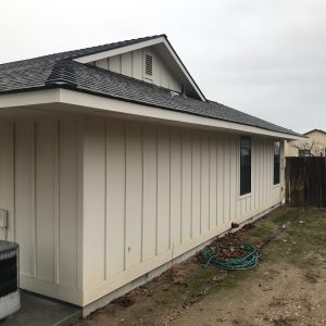

    我们的添加是上述帖子中的第四张照片。这就是我们正在拍摄的。
