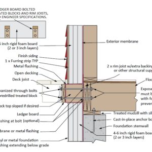

  7. 大卫•诺瑟普||#7
    甲板附件
    Dan - Martin的CCRHC的链接提供了一种多次使用的甲板细节.....
    马丁对大多数失败的甲板无误,在分类帐/轮辋附件中失败。所说 - 注意许多甲板可以恰好贴在房子里。
    在这里它是相当昂贵的独立甲板和不必要的IMO....
    马丁·霍洛拉||#8
    回应大卫·诺瑟普
    大卫,
    感谢提醒CCHRC文档中的Deck Ledger附件详细信息(遥控:手册);我很高兴你指出了它。详细信息(版权所有CCHCR)在下面转载。

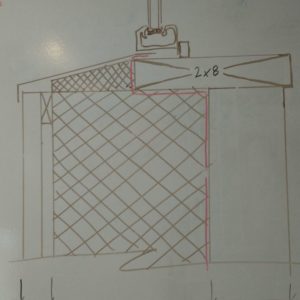

    马丁,由于闪烁细节差,失败和腐烂,我了解您的立场而不是将甲板连接到房屋。有了这一说,你可以提供使用SIMPSON强TIE BVLZ的输入吗?
    BVLZ是一个分类账紧固件设计用于砖饰面使用。事实上,当我问辛普森酒店的员工,如何在厚厚的外部泡沫上使用这种材料时,他告诉我,这种材料的设计初衷是,不会对搁板和边缘搁板之间的材料造成负担。它是用一个气隙来测试的——没有砖或任何材料。我认为使用BVLZ是在外墙绝缘和排水空间上安装分类板的一种方式——当然是在工程师的同意下。这种紧固件不仅可以在支架后面排水,还可以最大限度地减少热桥,因为没有直接固定在框架上的固体阻塞物。想法吗?

      艾伦,
      这里有两个问题:结构问题和闪烁问题。由于我没有SIMPSON Stong-TIE BVLZ的经验,因此我会推迟到SIMPSON的工程师对结构问题。如果您严格遵循SIMPSON要求,如果SIMPSON的工程师为您的计划提供绿灯,我毫无疑问会起作用。
      这就是说,一旦你已经想出一个办法来支持您的RIM龙骨结构上,你还需要注意的细节闪烁。你要确保雨水不会得到边缘龙骨后面,所以你仍然有你开始施工前想通过闪烁的细节。
