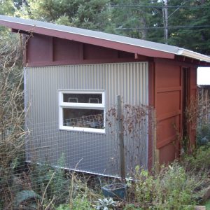

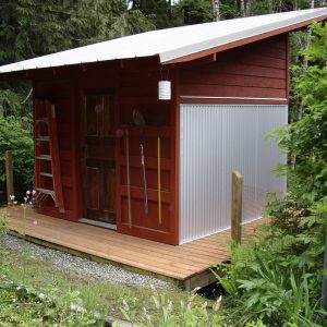

    我的预算壁板是几张镀锌钢钉在屋顶钉,钉子和覆盖物覆盖的钉子,使其看起来像板和板块。Prime和Paint(使用右引物,因为大多数不会粘在镀锌)。
    可能比车库和几乎是Criflitter证明更长。

    Ag Steel将是一个低成本选项,快速安装,也不需要任何维护。

    我特别喜欢Akos的建议。镀锌钢板可能是80%回收含量和在寿命结束时可回收,并且考虑到其耐用性,可能是最温馨的壁板选择之一。乙烯基,也许不是那么多。

      我的棚子是由左边的金属面板,外级胶合板和框架木材制成。没有人看到他们的两面,但他们都得到了同样的关注。

          你可能猜猜我落在了哪一方。我的棚子的前后。

            你的秘密已经出局了。你的infamy有史以来暴露。加拿大建造者有两个面对的棚子。
