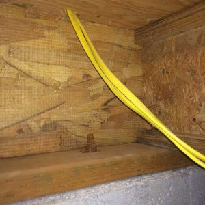

将小型12×16通风的爬行空间转换为密封的条件空间和绝缘墙和边缘托梁区域与刚性泡沫。区5 b。这个通风的爬行空间已经运行良好的2年,没有绝缘,没有防潮或基础排水。这里的土壤是沙质的,排水很好,但每年冬天地面都会结冰。
因为我现在关闭它并绝缘:
1)是否有必要防潮和/或添加基础排水管?或者它会继续发作罚款吗?
2)当绝缘边缘托梁时,我可以在所需的区域内的romex电线泡沫吗?或者,还有更好的方法?(我有几根电线,从上面的内部安装的子板上进入爬行,用于照明和专用的爬行空间电路。)

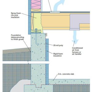

    理想情况下,爬行空间基础有足部排水沟和墙壁上的一定程度的防水。我明白你目前没有问题,但如果你现在正在做所有这些工作并改造爬行空间墙壁是一种选择,值得考虑,以防止未来的问题。
    电缆一直被喷涂泡沫封装。因此,在绝缘时,无需避免使用轮辋托梁。

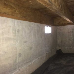

    感谢您的反馈。在FHB播客,始终享受您的观点。挖掘超出了这款单人团队与铲子的目前的范围。除了爬行空间,我的盘子还装满了上面的空间。
    “未来的问题”是我试图妨碍显而易见的吗?我的半步可能会产生一个骚扰情况吗?或者,无论如何,它们都会是一种改善吗?
    如果由于跳过排水管/防潮而发生的可见问题,我可以在明年夏天解决这些项目。我关注可能会被忽视的问题,例如轮辋托氏腐烂或突然泡沫背后的灾难性,这将变得不可能在视觉上监测。
    在爬行空间中会放置一个基本的传感器来监测湿度和温度。在光滑混凝土基础与PT泥基之间设置聚苯乙烯底梁密封,但在基础与干墙之间不存在毛细管破裂现象。这里不会有白蚁检查条,因为它们不是问题,但寒冷是。将有4英寸的泡沫从适当详细的10mil蒸汽屏障到底层。我将通过填缝的内部门槛密封接头和边缘托梁区域的空气密封加倍之前添加罐装泡沫边缘刚性。边缘托梁和泥基的含水率目前平均为6 - 7.5%,混凝土墙明显是干的(在两个被雪覆盖的冬天和接下来的几周的融雪中都保持着这种状态)。这是一个不完美的6mil蒸汽屏障,没有附在墙上。我不会把这个换掉的。我注重细节,近乎强迫症。
    我的担忧是否毫无根据的是?

    如果您知道该空间保持干燥,因为您有足够的时间观察它,那么我认为在爬行空间中完成您的工作,我并不认为您正在做任何风险,只知道条件可能随时改变您的外部细节并不是理想的,可能需要进行纠正。
    除非从外部泄漏弄湿,否则我也不会太关心边缘的水分积累。如果是这种情况,请在绝缘和空气密封边缘区域之前固定泄漏是很重要的。
