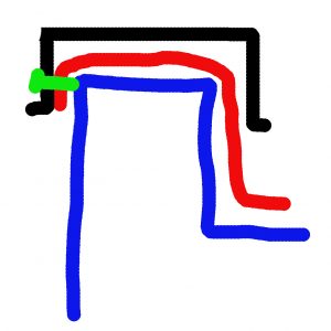

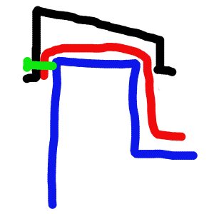

你好!如在栏杆墙上的低坡膜屋顶 - 应对金属上的早期柱上所描述的,该墙壁上未正确成角度,雨落在应对时延伸超过壁板而不是膜。建议的安装人员是将一个正确的相同颜色金属的右侧成角度的块,如附图所示。有什么想法吗?非常感激。

    它可以工作,但可能会在应对的顶部池水。是否有拼接板或正在接受重叠?膜是否在没有渗透的情况下携带通过?它们将如何附着角度?
  2. Michael Monchilov.||#2

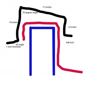

    嗨Joel - 是的,如果可以假设水在应对的顶部池重叠但是填缝。膜拧到栏杆壁的外部,如下图所示 - 在第一显像中所示 - 未拧在膜侧,该膜侧是优选的。角度将附有某种双面胶带。BTW总承包商提出支付比现有金属高的更换应对金属,在前面的几英寸,并与半英寸滴注边缘直接将水朝向膜(如第二张图片),但原始安装人员建议不会有任何差异来替换,并推动这个90个倾斜金属的想法。再次感谢!
      马尔科姆泰勒||#3
      您的安装人员可以使替换闪烁的争论不会产生差异?这只是愚蠢。确保新的闪烁具有至少一英寸的边缘边缘。
      如果成角度的金属会导致水放在闪光上,它将显着缩短其生命。这个选项对此有一个真正的DIY。不是应该考虑的东西基本上是一个新的构建。
      所说的一切,这两个解决方案只能解决直接落在盖帽闪光和排水到外部的非常少量的水。你仍然会让所有的雨水撞到任何悬垂的外墙,所以我不确定选项是否真的解决了多少问题。

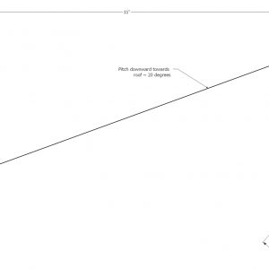

    谢谢,Malcolm - 非常感谢!电流平面应对有4英寸的前部。作为电流的新应对只会拧在壁板侧。这是怎么看的?再次感谢。
    阿科斯||#5
    你的草图很好,它真的应该首先安装的东西。您不需要多斜率,甚至超过11“的1/2”掉落就足够了,以便正确排水。
    如果你真的想保护你的壁板,我会延长应对并创造一点突出。即使是6“也会产生很大的不同,让水远离壁板。它会略微改变房子的外观,但仍然会保持现代美学。

    再次感谢GBA的建议。建筑师和屋顶机构已同意用附加的设计取代Parapet墙上的金属。同样,金属将仅在外部安装在外侧,在平坦的栏杆墙上,膜下方与填缝重叠的碎片。问题 - 内部滴水边缘的任何问题1“ - 太多了?任何其他评论都真正欢迎。
  7. 乔布利||#8
    Smacna Design手册说1/2“ - 3/4”所以1“可能很好。手册还在前侧显示了连续夹板,背面露出的紧固件。这是我指定多年的方式。它提供了一个更直的外观闪光加上,在好的方面没有暴露的紧固件。见https://www.smacna.org/store/product/figure-3-1-formed-metal-copings-design-data.
  8. Michael Monchilov.||#9
    谢谢,乔尔!我将在双方保持1“。同样谢谢你的联系 - 一个好的设计 - 比我确定的更清洁......
