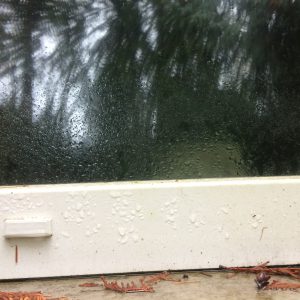

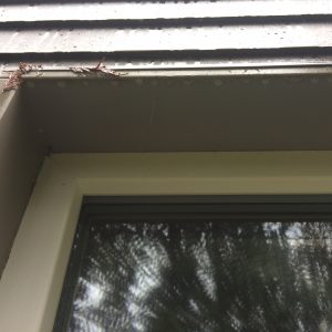

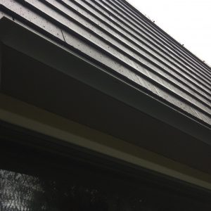

      你好,Akos -谢谢你的回复!是的,问题的一部分是,水从顶部外面流下来,离壁板不够远,所以你关于滴边的想法是非常好的。至于窗户——水从顶部滚落,从窗框上方的闪光处滚落,然后从底部垂下来,滴到窗台上,溅到窗户上。附上的照片显示了这一点。我添加了一个2“滴边超过一个窗口(见照片),似乎有帮助。再次感谢!

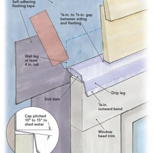

      1. 迈克尔·蒙奇洛夫||#5
        您好,阿科斯-我是否可以正确地假设,最初安装在此处所见窗户上方的泛水板应具有更明显的滴水边缘或向外弯曲,如附图所示,该边缘或向外弯曲会将水移走,而不会将其引导到木框上方和下方,然后滴水到窗台上?再次感谢。
        迈克
          阿科斯||#6
          是正确的。即使是很小的3/8滴边也能让大部分水远离。你安装的那个更大的会有更大的不同。
          不幸的是,对于木材饰面,一旦油漆开始开裂,它不会持续很长时间,固定滴水边缘将为您赢得一些时间,但最有可能的是,修剪将需要在道路上重新修整。为了长期耐用性,与其重新喷漆,不如找人用颜色匹配的铝包裹起来。
