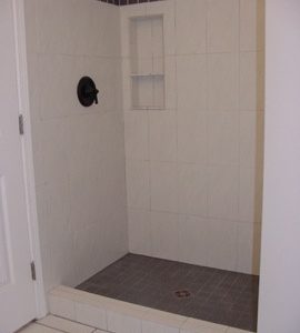

我在装一间无限制的淋浴间混凝土板配淋浴池。
采用传统方法进行淋浴地板- pvc衬垫,前坡和顶坡泥浆层。
淋浴地板上有2×2瓷砖,浴室地板上有18×18石灰华。
我的问题是如何处理我的水池和浴室地面之间的防水界面(就像路沿本来的位置)。
我的计划是有PVC衬垫(。04″厚)将淋浴盆悬垂到浴室地板上约4″,然后用瓷砖铺在上面。但这给我带来了其他浴室地板的抬高问题,除非我用薄板直接将石灰华附着在PVC衬垫上(我假设这是不可接受的)。
一个混合的选择是在淋浴池区域外使用2×2马赛克(1/4″厚),并在浴室地板上使用约4″,以便在地板上的4″PVC衬垫上使用更厚的薄床。所以我最终可能会用3/8″厚的泥床来在衬里上放置瓷砖——这足够了吗?最小值是多少?见所附草图和照片。
另一种选择是切断尾管,即使是在油底壳/地板界面。我最不喜欢这个。
无论我使用哪一种选择,我都担心水会在衬垫下泄漏,并淹没/饱和淋浴斜坡前的泥浆床,从而破坏其整个目的。使用一个从这个界面向内的门会有所帮助,但我仍然担心水会从衬垫的后面流下来。我可以用什么来将衬垫密封在地板上以避免这种情况(不管我是在底边切断衬垫还是在地板上切断4″)?
如有任何意见,我将不胜感激。

    好了,理查德,我确定我应该用Schluter Kerdi薄膜来铺浴室地板。我把膜停在哪里?我也要把它铺在平板上吗?多远?4“也许吗?
    请点击我的图片顶部的pdf文件,在这篇文章的开始,看到我最初建议的个人资料。忽略草图上的PVC衬垫,并假设Schluter安装在瓷砖薄板下面。我希望你能对这个布局提出意见。是不是太复杂了?我是不是应该从倾斜的淋浴地板到水平的浴室地板再到水池和楼板的交叉路口?
    杰夫,你的淋浴有路缘。告诉我关于无限制的设计。

    约翰的浴室已经为一个完美的世界设计好了。看看上面照片中他的粗暴。
    下一个……淋浴前的坡道本质上是一个路缘,由泡沫制成。如果你的改建和你的托梁高度有限,这可能是一个解决方案,你没有大量的费用和装修解构。好的轮椅可达性,否则它看起来像一个设计糟糕的路沿。
