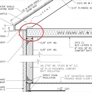

我的装配需要cora - vent和穿孔金属j型珠吗? svetok|发布绿色建筑技术在2021年10月22日01:47pm 你好,我正在努力完成我们的墙体组装,我想知道我们雨幕腔底部的墙体组装是否需要cora -vent和穿孔金属J-bead ?我们使用岩棉作为外部绝缘材料。谢谢你,劳拉 回答 GBA细节图书馆 由气候和房屋部分组织的一千种建筑细节的集合 搜索和下载施工细节 加入领先的建筑科学专家社区 成为GBA Prime会员,即时获得绿色建筑的最新发展、研究和报告。 开始免费试用 相关问题 Cor-A-Vent:减少宽度? 我应该使用cora - vent吗? 回复 专家成员 阿曼德科博|2021年10月22日03:34pm|# 1 目前有100种防虫屏风,但我通常要求安装一个12英寸的u型铝屏风,直接安装在胶合板上,折叠在顶部和底部的雨屏风周围。你可以买100英寸的24英寸、36英寸或更多的卷,然后切成12英寸的卷。https://www.qualitywindowscreen.com/aluminum-screen-wire-rolls-p-20143.html在CZ5中,2015年和2018年的IRC要求阁楼绝缘的最低要求是R49,但在2021年的IRC,它被撞到最低R60。我认为这值得考虑。在我看来,你的钱最大的爆炸是你的空气密封细节。供参考-你的墙部分要求3/4“垂直捆扎,但它不是画的。楣板是在屋檐前,你安装排水沟,和通风拱腹是在屋檐下。你所说的筋膜和拱腹是耙板或楣板。 svetok|2021年10月22日下午05:26|#2 我们在纽约的第四区?我认为最低要求是R49,但既然我们在做增高鞋跟,我们可以在阁楼上降低到R38 ?至少我是这么理解的。 “楣板在屋檐前面,你在那里安装排水沟,通风拱腹在屋檐下。”它应该是怎样的?这是由我们的建筑师完成的。 谢谢你! 专家成员 阿曼德科博|2021年10月22日下午06:17|# 5 Lara,你是对的,如果你做了后跟桁架,你可以在旧代码中做R38,在新代码中做R49,顺便说一下,你的墙细节没有显示后跟桁架。此外,我想我已经习惯了设计零能耗房屋,所以我不会吝啬隔热材料。如果你能负担得起,越多越好。你应该在整个组件下面安装一个金属J闪光,但我所见过的所有金属J闪光底部都有大排水孔,不能保护你不受昆虫的伤害,因此在J闪光之前添加金属屏蔽是个好主意。 svetok|2021年10月22日08:54pm|#6 我们没有使用预制桁架,所以我可能称这些为错误的。但应该是相同的概念。在我们决定把它抬高以增加阁楼的绝缘材料之前和之后,我把图纸贴上去了。我会考虑买更多的阁楼隔热材料。我们在阁楼上用的是矿棉,我担心为了达到更高的R值,我们开始把它堆起来后会变得很重。 专家成员 马尔科姆·泰勒|2021年10月22日05:33pm|# 3 劳拉, 不,这是一个非此即彼的选择。我更喜欢穿孔J修剪,但这是部分因为它随时可以在这里的每个木材场。你还需要一些东西来保护岩棉的底部。 svetok|2021年10月22日下午05:40|#4 那么刚J闪底的那部分要保护隔热和防止害虫,下面我还需要白蚁防护吗? 另一个问题是如果你在底部使用J闪光,那么在通风腔的顶部我们应该使用什么呢?我们的顶部和底部都在排气。 谢谢你! 专家成员 马尔科姆·泰勒|2021年10月22日晚上10点44分|# 7 劳拉, 有几种处理底部的方法。你可以使用穿孔的J闪光宽度足以覆盖刚性绝缘和皮毛条。或者你可以在顶部倾斜的pt 2“x2”上设置刚性绝缘,以防止任何水进入,并附加一个穿孔J通道到它刚好足够宽的皮毛条。 对于顶部,通常frieze板是皮毛,以留下它和壁板之间的间隙。这种间隙也可以用穿孔J闪光来保护。 很抱歉,我工作的地方没有白蚁,我也不知道如何处理它们。 登录或创建一个帐户张贴答案。 报名 登录
谢谢你!

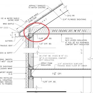

劳拉,
谢谢你!
劳拉,
