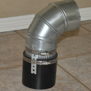

    房子使用4英寸ABS塑料管道作为干井通口 通通混凝土板到外端并连接到ABS管道 通向板块松散性能 我用3M软磁带保护它 比特 我不认为它会很好地粘贴ABS免锈软管对ABS使用 和悬浮手肘用两片短水管磁带将二片绑在一起有谁看到问题 做到热
