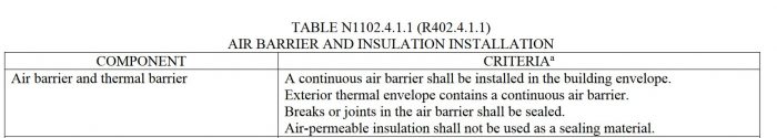

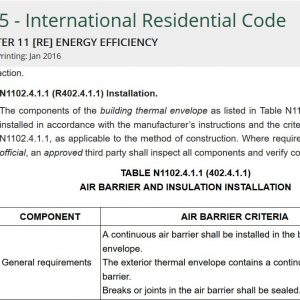

        马丁·霍洛拉||#6
        凯文,
        请参阅2015年IRC下面的屏幕截图。
        这是2015年IRC的在线版的链接。
        您可以参考的代码中有更多信息(超出屏幕截图中显示的内容)。请参阅第n1102.4.1节及以下。

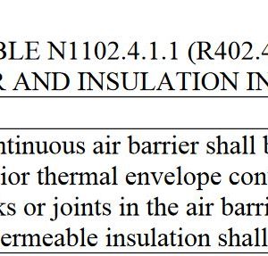

            马丁·霍洛拉||#8
            凯文,
            更多弹药为您:我在这里发现密歇根州住宅代码:
            https://www.michigan.gov/documents/lara/lara_bcc_2015_residential_code_502813_7.pdf.
            请参阅下面的屏幕 - 相同的空中障碍要求。
