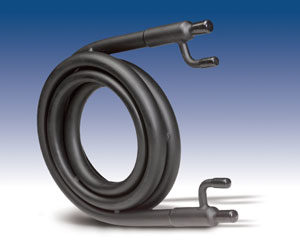

我已经看到了一些有趣的水泵的空气源热泵。不久前,我检查了一个系统,该系统使用了类似于此图像的典型的2吨室外单元,其制冷剂到水交换器类似。它加热了一个大型储罐以提供地板加热。
Daikin Altherma空中水系统即使在-10F处也很好,尽管只有指定的输出降至-4F。但这比一个小型分类要多得多。根据辐射的所需峰值水温,它可能是合理的改造。但是,您正在寻找15个盛大的最佳情况,而不是4-5k的1.5吨迷你切片,可以在Conway的-5f-5f is-99%外部设计温度下提供20,000btu/hr。
