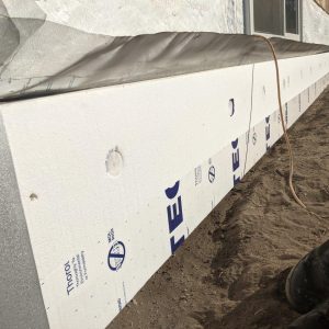

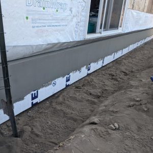

  7. 迈克尔W||# 9
    泰勒,
    我刚刚用凝灰岩二代涂好了我的泡沫粉底。~ 200lf涂层表面EPS。在涂布之前,我打了分,剥开了12英寸宽的聚面,然后用钢丝刷轻轻划伤泡沫,用吸尘器吸掉松散的碎片,粘网和涂布。只做我接下来几个小时能做的事。泡沫和粘性网孔能迅速吸走灰尘。我还使用了4“镀锌外角闪光,使“角珠”保护和脆的完成。作为题外话,它也工作了伟大的页上白蚁网。我花了一段时间才弄清楚这个细节,因为我发现的所有细节都是在窗台板下集成了白蚁屏障的新建筑。
    它还没有任何服役季节,所以我不能评论耐久性。材料有一定的弹性,加上高质量的网格增加抗拉强度,我期待它能提供优质的服务。我用的是Styro的粘性网,他们的规格不够详细,无法与市场上其他类似的网产品进行比较。我怀疑它是相同或类似的中等或更高强度的粘在网格那里。
    我用12“胶带刀拖曳我的完成,最终目标是一个光滑的抹刀完成。一把圆头而不是尖头的泳池铲子可能减少了我战斗的线条,但我没有拿起它去尝试。用纹理枪喷洒和用抹刀平滑可能最终会更容易,但抹刀也不是太糟糕。我可以走大约65英尺,准备在3小时左右完成一件外套。在一半的时间内完成涂层。
    凝灰岩II的剥皮速度很快,在阳光直射、温暖的温度和风,甚至是微风的情况下,剥皮速度更快。它的丙烯酸水基。我在黄昏时分用一盏头灯完成了地基的南侧。在阳光充足的情况下,第一层涂层最终会在泡沫接缝处产生隆起,这些接缝很难刮掉,并在最后一关混合。我在房子的其他地方都没有这个。
    在小范围内快速工作,用少量水调节混合物,以便于整理。当你不同步或者混合液在你身上变干的时候,一个装有清水的喷雾瓶可以帮助混合干燥和湿润的区域。只要是湿的,就能很好地完成工作。两层涂层就足够了,必须要有良好的表面/涂层厚度。三个可能就够了。保险范围非常接近集装箱上列出的80平方英尺。
    祝你的项目好运!
    迈克尔
