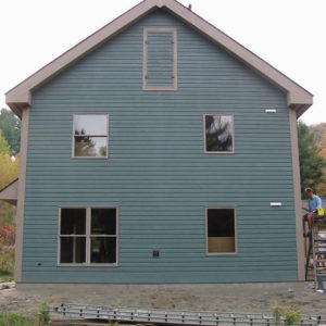

    A.节能家庭的建筑物随时随地做。我在我的文章中解决了这个问题,“阁楼”,在我写的是,“一些能量意识的建造者反对阁楼舱口 - 他们更喜欢在山墙墙上安装一个外部接入门,以防止房主在没有延伸阶梯的情况下进入他们的阁楼......”
    下面是一张带有山墙式阁楼入口门(以及所需的伸缩梯)的房子的照片。

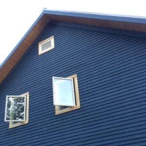

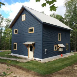

    我们在我们家做了这件事,它已经锻炼得很好。阁楼与屋顶桁架,天花板干墙是一个非常良好的密封空气障碍和阁楼地板上的纤维素绝缘。我还要考虑跳过拱腹/山脊通风,刚刚进行山墙通风。
    房子的一侧是较小的固定山墙通风口,另一侧是较大的铰接山墙通风口:
    http://www.customgablevents.com/Hinged-Gable-Vents.html
    我们在铰链通风口内部建造了一个小型平台,并在阁楼(全部在纤维素上方)建造了一个简单的走道。附有两张照片,房子的每一边。
