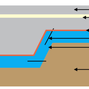

    阿曼德科博||# 3
    我们一直做以下的细节没有任何问题…(需要添加适当的钢筋)
    马丁Holladay||#4
    阿曼德,
    我猜你选择了选项#3——我很高兴它能起作用(只要你使用别针)。
