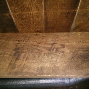

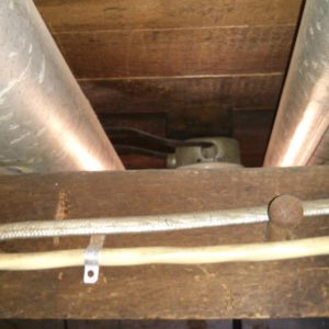

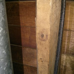

  11. Alan B||# 11
    嗨,凯文,我附上了几张照片,这是我的手机能拍的最好的照片,如果需要的话,我可以把相机挖出来,当我在除去头部的纤维素玻璃纤维时,我发现了一些扁平的钉子,所以我猜这是房子的材料
    房子最初似乎有3个房间(现在是起居室和两间卧室),后来添加了一个带有爬行空间的扩展(也是同样的方式,除了一个部分墙,谷仓板-板-板条-石膏,整个房子气球框)

  14. 凯文Shenefiel||# 14
    艾伦,锯痕拍不出来;但照片的下半部分足够清晰,可以看出是圆形锯木机切割出来的。
