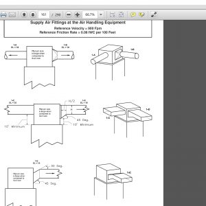

    这只是我在谷歌上找到的一张照片,但你现在让我好奇了…什么是高质量的起飞?
      阿尔卑斯山脉||# 3
      请看附呈。
      1. Aston01||# 4
        啊,所以它们在喉咙处有一个平滑的过渡,而不是直角。谢谢你的澄清。
