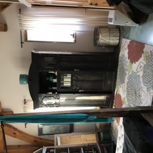

我在沿海缅因州(5区)有一个净零柱和梁啜饮。房子是两个柱子和梁框架与8×12棒建立的连接器捆绑在一起。南面,被动太阳能与水泥平板楼层。主要房屋为22×26,包括10×14阁楼,包括厨房和浴缸。它具有富士通的热泵和松下耳语舒适呼吸机/热交换器。在这一侧没有湿度问题,松下在35-45%的范围内保持湿度的巨大工作。
16 x16帖子和梁框架卧室是另一个故事。它用生态设备(我们喜欢冷卧室)加热。沿着北墙有两种7'x2'壁橱,否则打开。50-65%范围内的湿度一致。最后,在去年冬天使用除湿器(嘈杂,能源猪)之后,我们安装了另一个松下耳语舒适能源交换呼吸机(良好的900平方英尺),设定为20 CFM。已经一周,它完成了最好的,有一天将湿度降至48%,其余时间是51-52%。我会认为这将在这16 x16,14/12倾斜的大教堂天花板室中产生戏剧性的差异。
我错过了什么?提前感谢在此问题上缩小一些亮点。
