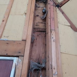

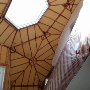

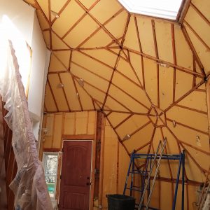

    我想你们可能会对我修复穹顶天花板的结果感兴趣。我放弃了把所有东西都盖上的想法,决定让专业人士来做。我决定把天花板和外部立管/墙壁上的石膏板拆掉。件好事。显然,造成天花板裂缝的原因是由于没有足够的石膏板螺钉,导致岩石下垂(因此产生了裂缝)。另外,82年最初的建造者在圆顶有风的一侧用刨花板而不是外部层板覆盖了两段立管,随着时间的推移,立管被浸湿了(当然)并发霉了。我知道有霉,因为我在搬地毯时把踢脚板撕下来了。在这一点上,我发现风真的会从曾经的踢脚板下面吹进来。(在怀俄明州,风速达到每小时30到40英里是“正常”的。我们曾感受到高达60度的大风,在平原的某些地区甚至达到了近100度!) Thankfully the contractor found the dissolving particle board and will replace it so the wind will no longer be a problem. The interior will be sprayed with open-cell insulation, then new sheetrock and paint. I'm betting the cost of heating the place will be considerably lower which should off-set the cost of the renovation.
    你们都很乐于助人,提供了很多很棒的解决方案,所以我想给你们更新一下,如果有兴趣的话,我添加了圆顶结构的图片。你会注意到零绝缘的区域(例如,在前门附近,以及几个较小的三角形)。这个圆顶肯定有比天花板上几条难看的裂缝更大的问题!
