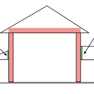

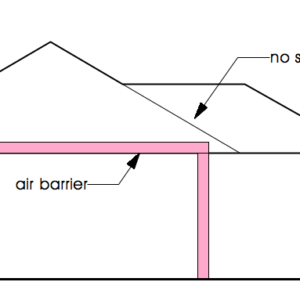

在第3B区的最后一个春天,我注意到阁楼的辐射屏障我注意到连接的门廊区域
蒂姆czaja.|发布了能源效率和耐用性在
到家里没有任何含义或没有关闭到房子的其他地方。车库区域是同样的。这些区域是否应该关闭或绝缘?顺风屏障的方式掉落了我的电动空调票据1/3。谢谢tc.
  1. 詹姆斯摩根||#1
    如果绝缘在家庭的天花板上而不是在屋顶甲板上,并且整个屋顶通风,则没有必要在其部分之间提供任何分离,该部分是经济空间和不存在的部件。
    armando cobo.||#2
    是的。
  3. 詹姆斯摩根||#3
    和不。
