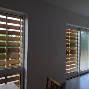

    我有一些朝南的大窗户,SHGC(低)。29日球场)。即使在零下20华氏度的时候,它们仍然能使这个地方相当暖和。不过秋天确实会有过热现象。我通过在窗户上安装一些外百叶窗来解决这个问题。问题解决了。
