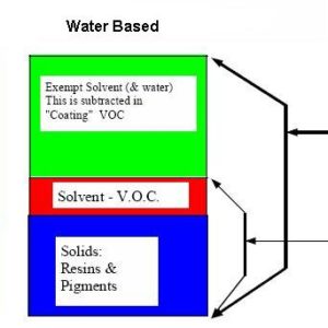

  8. Riversong||#8
    使用较大的数值,即VOC(重量)与固体(不包括水和其他“稀释剂”)体积的比值。
    不过,请注意,这些数字以及它们所依据的空气质量法规只计算了消耗臭氧的挥发性有机化合物,并排除了一些对人体有害但对空气无害的物质,如丙酮。所以你还是需要检查整个MSDS是否有其他毒素。
