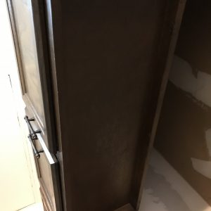

希望每个人都做得很好,这不是一个真正的绿色建筑问题,但你们已经帮助我在过去的基本木材加工技能。我需要一个新的冰箱,但我的旧厨房的尺寸很奇怪,当然,我需要从我的橱柜底部切下1/4英寸,以适合一个标准尺寸的冰箱。我在YouTube上看到有人用轨道锯锯掉了底部。不确定我是否需要购买这个工具,或者我可以以某种方式用我的轨道砂光机或买一个手刨,可以适合在一个紧点。附加图片

    应该只需要五分钟就能把那个柜子拆下来,把门和架子拆下来。然后你的选择就增加了。你可以把它刨平,用路由器或轨道锯。任何这些加上打磨和重新整理,都可以在你的车库或后院完成,避免在厨房工作的混乱和尴尬。
    Zephyr7||#2
    如果你能像马尔科姆说的那样扳倒内阁,那就容易多了,但如果有必要,你也可以在原地工作。我使用了一个迷你尺寸(约5“刀片)圆锯做这样的事情一次,连同一些金属股票夹起作为一个指南。使用引线是很重要的,以获得一个直,干净的边缘。你也可以使用全尺寸的圆锯,但在狭小的空间中很难操作。
    如果你用的是圆锯,切割的末端要小心,因为如果你一直锯下去的话,你的切割线会有点过宽。我之前所做的是只把切割的顶部带到停止标记,然后用锯齿锯完成最后一点切割,这样我的切割线就会有一个正方形的末端。这种方式你使大部分的切割与圆锯,这是快速和切割直和干净,但你仍然可以使一个方端与夹具锯。圆锯不能切割一个正方形的边缘,如果你停止所有的方式通过片,由于圆弧形状切割圆锯片。

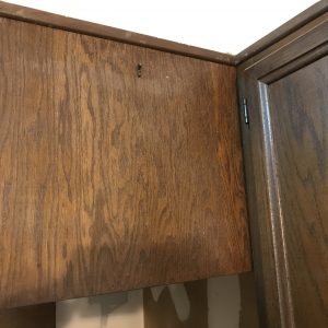

    谢谢你的建议。我说服我的妻子买了一个稍微短一点的不同的冰箱。我还没有订购冰箱,但说明说冰箱从下到上是69又3/8。我测量过,我有很多区域在橱柜下面,是691 /2,一些地方是69 / 3/8,一些在下面有一条线。我的最低值在后左角69分1/4。这是一栋老房子,所以一切都是歪歪扭扭的也不足为奇。它又旧又易碎,所以把它取下来可能会损坏边缘。我只看到两个螺丝钉(在图片中),我认为是支撑一切。我在想把冰箱移出去,用我的轨道砂光机在下面,甚至是沙块,花时间来得到低于69 / 3/8的低点。不确定我是否需要一些补漆来把它放在下面,或者新的冰箱会把它藏起来。 I could take off a door and ask paint store to match color. Any reason to not do this and just cut more off? It would be a snug fit, not sure if the instructions say one thing then when it comes in it will not fit. I def want a Japanese saw I think that would be great for a lot of projects. Do I start with a low grit sand paper and then finish off with like a 220? Or I guess I may need to cut the whole bottom.

      在所有去除一些材料的方法中,磨砂是我最后的选择,因为它会产生很多灰尘。如果这是一个很小的区域,你只需要去除1/8英寸,在后面看不见的地方,我将使用块刨或凿子。
      我认为你不需要新的污渍,因为我认为冰箱会把它掩盖起来。在污渍上匹配颜色比油漆更难,但如果你去一家好的油漆店,他们可以帮你找到一个合理的起点。如果你想要一个非常好的匹配,你需要在你能看到的地方做之前,先尝试染色一些隐藏的点,以使其正确。
      1. 锤||#11
        谢谢你的建议,是的,这会产生大量的灰尘。就像你说的,我要试着用一个小型手工刨床。我有凿子,但如果需要的话,我会在后面用它,因为我认为它比手刨更粗糙。我将刨掉它的大部分和光砂,如果必要的话。希望冰箱只是隐藏底部,不要担心匹配的污渍

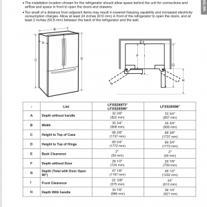

    虽然这里所有的建议都很好,我总是喜欢阅读评论,但很多冰箱不是也需要顶部有一个空隙来让热量逸出吗?我的新LG单位需要2英寸的缺口在顶部。因此,挤在冰箱里可能会导致工作表现不佳或过早死亡。

    是的,我看到一些型号要求顶部有1英寸的间隙。这个特别的模型说,只是在前面和后面有间隙的空气流动(附图),也许它是不同的设计。唯一一部分的内阁,是舒适的是围绕底部内阁的修剪,所以不确定这是否有不同。机柜下方中间有超过1英寸的间隙,机柜也不会一直延伸到墙面。我不能测量,因为我不在家,但橱柜后面必须有超过一英尺的空间,不能靠墙。
