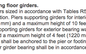

你好所有的,我希望我解释这个错误或丢失东西但它似乎明尼苏达住宅建筑规范不允许砌体码头支持的木梁外承重墙深度超过4英尺从上窗台板的基础。地基的最小霜冻深度为60″(Duluth, MN)。我遗漏了什么吗?

    偶然的。继续:看来明尼苏达州的住宅建筑法规不允许砌体墩子支撑外承重墙的木梁,从基础顶部到基础板的深度超过4英尺。这里(Duluth, MN)的最小霜冻深度为60英寸。我遗漏了什么吗?

    我对这部分代码不是很熟悉,但我的第一个想法是,除了砖石码头,还有其他类型的码头。如果砌体桥墩不能使用,那么如何使用压力处理木材或浇筑混凝土声呐管?
  3. 查理•沙利文||# 3
    或预制混凝土墩。

    马丁,我承认我一直以为灌浆混凝土式桥墩是砌体桥墩但现在我意识到事实并非如此。如果我用的是桥墩基础,我肯定会用灌注混凝土声波管式桥墩。谢谢你帮我消除误会。
