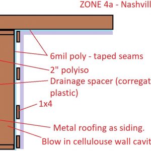

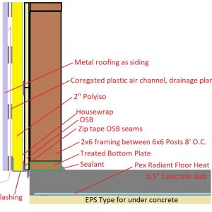

      好吧,然后,而不是一个传统的杆子谷仓周围的柱子,我将计划在6x6的柱子之间用2x6的框架24“O.C.和OSB外护套,空气密封接缝,室内包裹层,2英寸聚乙烯,排水平面,金属壁板。我将从这种极简的绝缘(polyiso)和良好的气密性开始。我在下面画的图描述了这一点。后来,在预算允许的情况下,添加网和吹入纤维素,最后是胶合板内墙,我将用巴斯夫Masterseal NP-1等可涂密封剂进行密封
        马尔科姆·泰勒||# 7
        听起来是个好计划。虽然当你得到内部胶合板,我不确定它是否值得做太多的空气密封,如果在外面的层已经做了很好的工作。

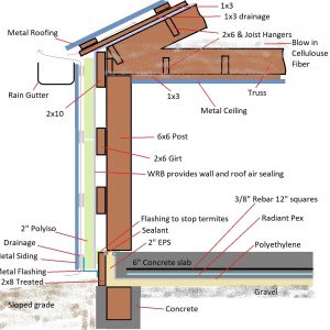

    如果非常小心,我可以不用特卫强在墙围上,和一个经济的屋顶WRB,做同样的事情吗?我可以根据我的绝缘材料和房屋保鲜膜来规划,以确保木支架上的接缝脱落。
    我做了下面的图来可视化细节。
    思想是最受欢迎的。

  8. 沃尔特Ahlgrim||# 12
    内墙是怎么装修的?
    在polyiso和完成的空间之间是否有防火屏障的要求?
    我认为有悬垂的屋顶比没有悬垂的屋顶更安全。
    几乎任何事情都可以做,但榨果汁值得吗?
    Walta

    你的气候非常温和,可能不值得为绝缘材料而疯狂,填充墙壁可能不需要。我认为你在评论4中的植物是一个很好的植物。我只要把胶合板移到里面,你就可以得到内部装饰和支撑,成本相同。你可以把接缝粘在外面的泡沫上做气封。
    对于天花板,最简单的是粘上OSB,确保把OSB条放在你的顶板上,延伸到泡沫的边缘,并粘在那里。你可以从泡沫外面带着空气屏障,穿过这条,最后到达内部的OSB。你可以以类似的方式使用薄膜,但这些成本并不明显低于OSB,它可以成为你的成品表面。你也可以把胶带贴在阁楼的一侧,这样就看不见了。

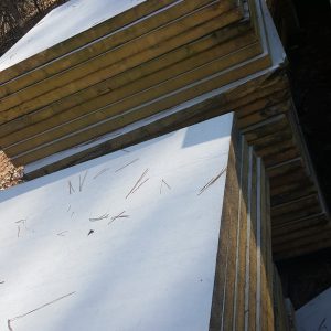

    谢谢你,Akos。这是非常有用的细节。我有一个顾虑:塔蓬玻利iso。我的波利索因为在外面坐了一段时间,已经风化了;然而,我只是出去拍了张照片,看起来用酒精擦拭接缝处就可以了。我可能也可以使用底漆来帮助粘合,如果你认为这是明智的或不明智的。
    迈克
  12. 专家成员
    阿尔卑斯山脉||# 16
    清理表面就够了。你可能想在安装它们的时候用罐装泡沫在绝缘材料的一侧“涂黄油”(最简单的是用那些专业的泡沫喷枪)。
