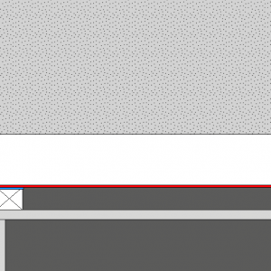

为了空气密封这个组件,你可以将上述法兰片填充到顶板,然后将护套填充到顶板的外面夹子吗?在里面,法兰仍然可以贴在天花板上。该方法将提供可靠的长期空气密封吗?
我附上了一张草图(不是按比例)来说明我的建议。谢谢,唐

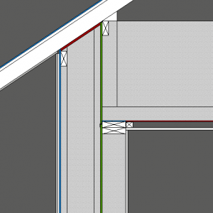

    你可以把你的护套一直穿到你的顶板中间。然后用胶带将顶板粘到护套上。该胶带应穿过顶板到达内部,以连接天花板空气屏障。
    为了将桁架系在墙上,您的护套将被钉在顶板的上半部分,以及用于连续荷载路径的凸起柱脚桁架垂直构件上。
    我附上了一个细节。在这种情况下,我正在使用Ntello Plus作为我的天花板空中障碍。(细节是红色的。)磁带处于蓝色,护套是绿色的。如果您选择了作为空气天花板/负载路径详细信息所描述的胶合板法兰,则可以执行此操作。

    如果有帮助,这是一个缩小的视图。(这恰好是与我绑出的调整器的Corson风格的细节。)

      谢谢大家。瑞克 - 这是我没有想到的选择,在顶板的中心分裂鞘。如果为凸起的桁架提供足够的剪切强度,它可以解决空气密封的困境,而不依赖于填缝。
      在你们的装配中,紧挨着接头下面的捆扎带是交叉固定在桁架上的,对吗?你是不是先把内衬钉在桁架上,这样就有足够的强度支撑住阁楼上一排捆扎带之间的绝缘层?信息可能在ProClima网站的某个地方。我想Intello比OSB或胶合板更容易爬上去,不过我想你应该避免踩到它。我喜欢的另一件事是,你不需要额外的法兰片在墙上。谢谢,唐

        你是对的:Intello被钉在桁架上,然后捆扎在后面。我喜欢16英尺2x4s。我们把28英寸的纤维素吹到了我们的内部,它保持的很好(桁架和捆扎带为24“OC。)Pro Clima会告诉你Intello将在纤维素中保持R-100+,但你可能需要“缝合-胶带”缝合区域,因为这会增加一点硬度。在加拿大,他们一直在使用600万聚乙烯,所以这可能也会起作用。
        我能够安装Intello并单独捆绑。这并不容易,但我在2天内使用自制夹具,两个梯子,20美元的电动订书机和冲击驱动器完成。像OSB或胶合板这样的床单会很棒,但您可能需要一个团队或至少一个干墙升降机。干墙劳动者可以在任何时候螺栓,我想......所以也许这就是去的方式。Matt Bowers在纽约中建造了一个被动房子,用Zip护套作为他们的天花板空气障碍。你可以在这里读到它:https://rochesterpassivehouse.blogspot.com/2016/01/2016/01/completed-air-barrier.html.
        上述设计(OSB或Intello)的一个好处是,外部有剪切板,但内部可以添加飓风带。Intello只需将H-clips重叠,然后你就可以将其录制下来。一个服务腔还可以防止电线进入阁楼,并为超薄的“罐头”灯留出一个小空间。
        关于顶板上的护套分裂,这与地板之间或阻挡中墙处的两层护套非常相似。如果你生活在一个高风区或担心龙卷风/飓风,那么你可以考虑使用一个4x4作为顶板和顶板。这样,两层护套在一块更大的木板上相遇,并且不太可能像2倍的顶板那样裂成两半。您可以使用先进的框架技术将板系在一起。

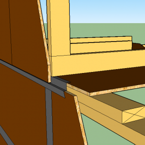

    我找到了一个旧的3D版本。如您所描述的,此细节使用护套作为天花板空气屏障。
