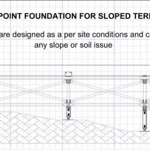

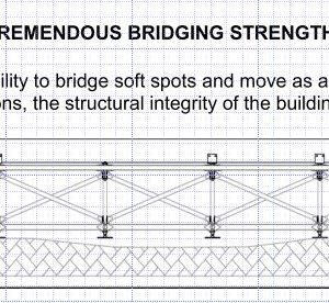

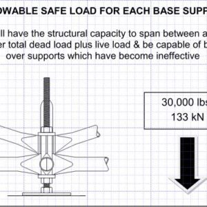

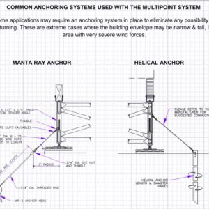

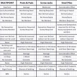

    这里有更多的图纸显示多点系统如何适应土壤条件,并将该系统与其他支撑建筑物的方法进行比较。
