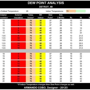

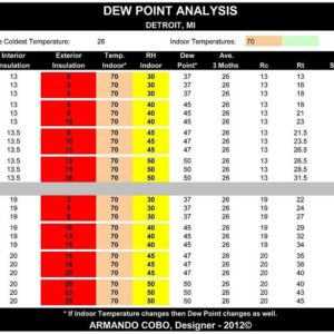

底特律在气候区5A中,所以它意味着,建造墙壁,你需要1'-2.5“的外包最小值,以避免当室内温度为70°F和30%时墙腔内的热桥接和/或冷凝。50%的相对湿度;也,良好的水分和密封细节。看到底特律的露点分析;在可能的冷凝与室内温度和相对湿度有关。这是一种保守的方法,但足够好,让你注意并决定如何您将在冬季时间控制室内温度和湿度。
